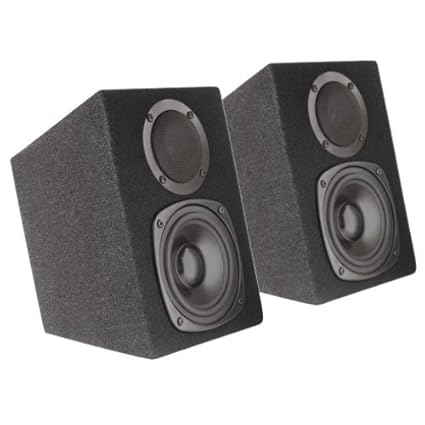

Io andrei sulle Empire, il cabinet un po' più capiente rispetto alle Microlab mi fa pensare ad una maggiore estensione sui bassi, mentre la possibilità di regolare anche gli alti può sempre tornare comoda. Nel complesso mi sembra che le Empire siano di una classe superiore.
La cosa avrebbe senso perché al tempo delle Empire R1000 (sempre la solita solfa ma con qualche Watt in meno) le varie Microlab rimarchiate giravano sui 40€ o poco meno, mentre le S600 hanno sempre avuto un prezzo compreso tra i 70€ e i 90€.
Detto questo, se hai detto che a casa hai una collezione di amplificatori, perché non ti prendi le Scythe che danno tranquillamente la paga sia alle Empire che alle Microlab? Non per farmi i fatti tuoi, ma otterresti molto di più spendendo uguale. Se poi hai anche voglia di smanettarci, trovi diverse guide per costruirti un crossover e ti ritroveresti infine un paio di diffusori di assoluto pregio.

Ok che le Scythe le ho avute e so come suonano, ma non è che sia una mia fissazione, se fai una rapida ricerca su Google troverai decine di pareri che ti confermeranno le ottime qualità delle Kro Craft. È vero che non sono belle, ma se vuoi solo apparenza vai di Bose, altrimenti per un bel suono c'è da scendere a compromessi.
Dubito che ti convenga pensare al fai da te per cifre così basse, con 60€ ci compri appena il legno, l'impregnante e uno smalto decente. Se hai voglia di smanettare pensa al crossover, migliorerai di tanto la resa delle Scythe.
Le Scythe arrivano coi fili rossi e neri non schermati, l'RCA nei cavi di potenza non lo trovi e la schermatura non è necessaria nel 99.99% dei casi. Devi abitare sotto i ripetitori di Radio Vaticana per aver bisogno della schermatura. In ogni caso ti consiglio di prendere del filo elettrico da 4mm, costa 0.40€ al metro ed è un'ottima soluzione.

sisi, ho letto qualche opinione, ho usato "insistenza" in senso buono, daltronde qui l'inesperto sono io e chiedo quante più informazioni possibili :) mi chiedevo solo se fosse possibile accontentare alnche l'occhio.
per quanto riguarda il DIY comprendo la situazione e lo limiterò all'elettronica
comunque mi confermi che il collegamento sarebbe
pc -> usb -> scheda audio -> rca(?) -> amp -> filo rosso/nero -> diffusori
e che l'x-fi hd può sostituire l'alientek per i motivi descritti nel post precedente?
