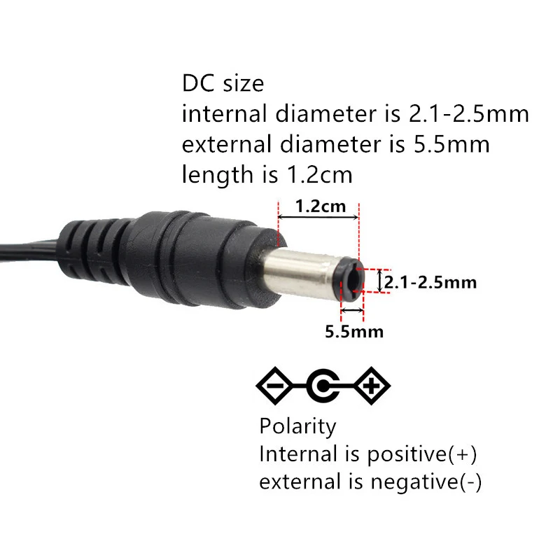

Questo nella foto può andare bene?
Se ho capito bene basta che l'amperaggio non sia inferiore a 3,95A.
Giusto?
Giusto?
Si esatto la tensione di lavoro deve essere 19 Volt e la corrente erogabile da 3.95 Ampere in su'. Arrenzione anche al connettore che va al portatile 5.5 x 2.5 positivo in centro e negativo all'esterno
