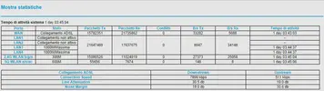

Cmq non hai postato i tuoi valori di linea (SNR attenuazione data rate) li trovi nella pagina del modem, per accedere digita nel browser l'indirizzo del modem (ES: 192.168.0.1) puoi trovare i valori per accedere o sotto il modem o nella scatola, con questi possiamo fare una valutazione più accurata, però se per te la velocità di navigazione è importante andrei sulla vdsl telecom, sopratutto se ti interessa un upload maggiore.

La tua linea adsl non è male con il passaggio alla 20mb potresti avere un netto miglioramento sui 13-14mbps. Per sapere se sei in ULL devi fare proprio la verifica di copertura, naturalmente se sei già infostrada, usa un numero di un tuo vicino o falla su base indirizzo.
Vedo che dovresti avere un D6200/6300 quindi non ti serve nemmeno comprare un router puoi utilizzare quello, per quanto riguarda i cunsumi stiamo parlando i pochi W di differenza, andrai a spendere 4/5 euro in più l'anno niente di che, inoltre mettendo il modem in bridge e collegando il tuo router hai a disposizione tutte le funzioni che vuoi, in questa modalità l'apparato telecom gestirà solo la parte modem e la fonia, il tuo ruoter si occuperà del resto, quindi potrai usare tutte le impostazioni che hai anche adesso.
