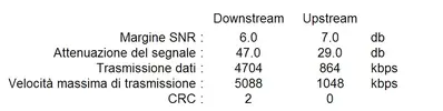

Sono passato da telecom a fastweb da circa 2 settimane e, pensando di non avere problemi (anzi! nella città dove studio mi va da dio e per questo ho deciso di fare il cambio a casa), son passato a fastweb joy. Dal sito della fastweb dicono che sono raggiunto dalla 20 mega e, dato che con la 6 mega di telecom la mia velocità era di 3-4 mega ho pensato che con la fastweb avrei potuto avere almeno un 10ina di mega in download. Niente di più sbagliato! la linea è lentissima e, per di più, la connessione salta ogni tanto! prima con telecom non lo ha mai fatto, perchè con fastweb lo fa? e soprattutto, si pu.ò fare qualcosa? teoricamen si appoggiano alla stessa centralina e quindi non dovrebbero dare problemi..
comunque questo è lo speedtest riguardante la mia connessione effettuata 15 minuti fa (quando ho deciso di aprire un thread per chiedervi aiuto...)
e posto anche i valori della rete che mi da il router.
grazie mille e buona serata
senza considerare il fatto che l'attenuazione è alta e sei già al limite avendo un profilo a 6db (per questo salta, ma ti permette di agganciare una portante maggiore) e si tratta chiaramente di saturazione!!! scommetto che se adesso verifichi qua: Copertura ADSL e Fibra Ottica - verifica copertura ADSL FASTWEB ti dirà: COMPLIMENTI, SEI RAGGIUNTO DALLA LINEA ADSL! che significa quello che stai vivendo, la saturazione, una brutta bestia! :patpat:

si me lo dice... quindi se sono in saturazione posso farci ben poco immagino... secondo google maps la distanza da casa mia alla centralina è di 4 km (usano il percorso più probabile, ma allo stesso tempo anche quello più lungo). ipotizzando che siano veramente 4 km quei valori sono giusti oppure sono bassi?

ahimè sono giusti. Fastweb garantisce 3 mega in download per la sua 6 mega. Quindi puoi recedere senza penali e passare a teleZOZ o ad un operatore in ULL, prova con infostrada e vedi cosa ti dce! :chupachup

mi dispiace ma non hai la 20mb ma soltanto una connessione wholesale fino a 20mb, il che vuol dire velocita minima garantita da Fastweb 2.1mb in download, per conferma leggi la nota Adsl(3) a fondo pagina Velocita-internet
