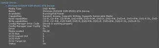

Ciao, leggendo un altro thread riguardo all'upgrade di un notebook un po' vecchio, mi è venuta la stessa mezza idea.
Ho un acer aspire 5613 (serie 5610) con hd sata WD 5400rpm in buono stato per crystal, mi chiedevo se fosse possibile (dopo aver preso un ssd), spostare l'hd con un caddy al posto del dvd.
di seguito le specs da speccy:
grazie a chi vorrà chiarire

no, a te serve questo
l'attacco ide-pata e sata dei lettori dei portatili sono diversi da quelli dei fissi
il tuo portatile ha harddisk SATA e lettore PATA!
quello che hai linkato serve per portatili che hanno harddisk pata e vogliono mettere un sata
pure senza successo perchè poi con quell'adattatore non si chiude la cassa per portatile e lo spessore dell'adattatore non fa entrare il disco nella propria sede, veniva una porcheria, ma i portatili con harddisk pata sono veramente vecchi si parla di cpu mono core più vecchi di 12 anni fa.
una cosa pero' con lettori pata non sempre va a buon fine e il prodotto linkato viene dalla cina
tra i commenti leggo che l'installazione è andata a buon fine su un aspire 5633 wlmi, che non dovrebbe essere molto diverso dal tuo, alcuni hanno aggiornato il bios per farlo andare.
