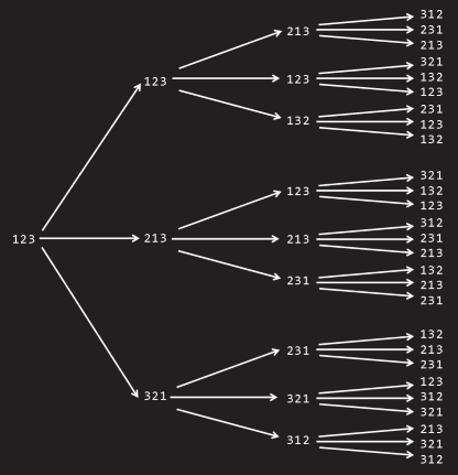

Il problema è analogo al mescolamento di un mazzo di 90 carte: per essere sicuro che sia ben mischiato bisogna eseguire l'operazione di mescolamento molte volte.
Mescolare più volte un mazzo di carte fisico serve per generare aleatorietà nel mondo reale, cosa che a livello informatico è invece affidata ad un generatore di numeri pseudocasuali, quindi il fatto di ripetere più volte una stessa operazione di scambio non penso servi a qualcosa, in quanto un processo o è aleatorio o non lo è, non esistono diversi livelli di aleatorietà.
alternativa: estrai un numero pseudocasuale k compreso tra 0 a 89 (indice dell'array in C) e scambi la posizione a[k] con il primo elemento a[0], e ripeti il procedimento per TUTTI gli indici successivi
La distribuzione di probabilità ottenuta in questo modo non è uniforme, in quanto ad ognuna delle possibili n! sequenze saranno associate probabilità diverse che sono funzione dell'ordinamento iniziale dell'array.
non è corretto fare solo k scambi (per es. k=6): se procedi in questo modo è molto probabile che i numeri da 1 a k (tutti o parte di essi) non facciano parte della sequenza pseudocasuale dei numeri estratti ed in ogni caso l'array non è mischiato affatto!
falso: pensa a come avviene una "mescolata" reale;
quando mischi una volta un mazzo di carte reale è come se tu scambiassi di posto un certo numero di carte 2 a 2
la maggior parte delle persone mischia circa 4-5 volte ritenendolo sufficiente, in realtà ci sono studi dietro che dimostrano che non è così, per esempio nei casinò americani l'operazione di mescolamento è affidata a macchina mescolatrici che ripetono l'operazioni un numero elevatissimo di volte (ed è stato osservato che per aumentare l'aleatorietà del fenomeno andrebbero usare in sequenza 2 macchine...)
Ovviamente se mi fermo a k=6 l'array non sarà mischiato per intero, ma quello che conta è che i primi 6 elementi costituiranno una sestina casuale.
vero, ma funziona solo ai fini dell'esercizio, devi tener conto il quadro generale
  1. la distribuzione di probabilità non è mai uniforme perché i numeri sono pseudocasuali che possono solo simularla in modo a volte grossolano (dipende dall'algoritmo usato, i randomizzatori in C integrati nei linguaggi per motivi di efficienza purtoppo non brillano sotto questo aspetto)
  2. l'array iniziale è sempre e comunque ordinato da 1 a 90, quindi non esiste che le sequenze siano "in funzione di"; tra l'altro se fossero "in funzione di" qualcosa si perderebbe proprio quello che serve di più: la casualità
il problema del mescolamento corretto è ben studiato e noto, come dicevo prima ai soli fini dell'esercizio può bastare fare pochi scambi, ma in generale non è corretto

Anche qui penso che non ci stiamo capendo... il metodo da te proposto:
se ho ben capito consiste nello scambiare ogni elemento dell'array con un elemento a caso dell'intero array, e in tal caso ribadisco quanto detto in precedenza:
Come prova guarda il seguente schema ad albero basato su un array di 3 elementi (inizialmente ordinato da 1 a 3):
Innanzitutto salta subito all'occhio che i 27 risultati così ottenuti non possono essere uniformemente distribuiti tra le possibili sequenze diverse di 3 elementi (il cui numero è dato dalle permutazioni di 3 elementi, pari a 3!=6), in quanto banalmente 27 non è divisibile per 6. E infatti se si contano i 27 risultati si nota che 3 sequenze si ripetono 4 volte e 3 sequenze 5 volte, ed è proprio questo che intendevo con "distribuzione di probabilità non uniforme".
Credo equivalga a quello che ho scritto in precedenza:
