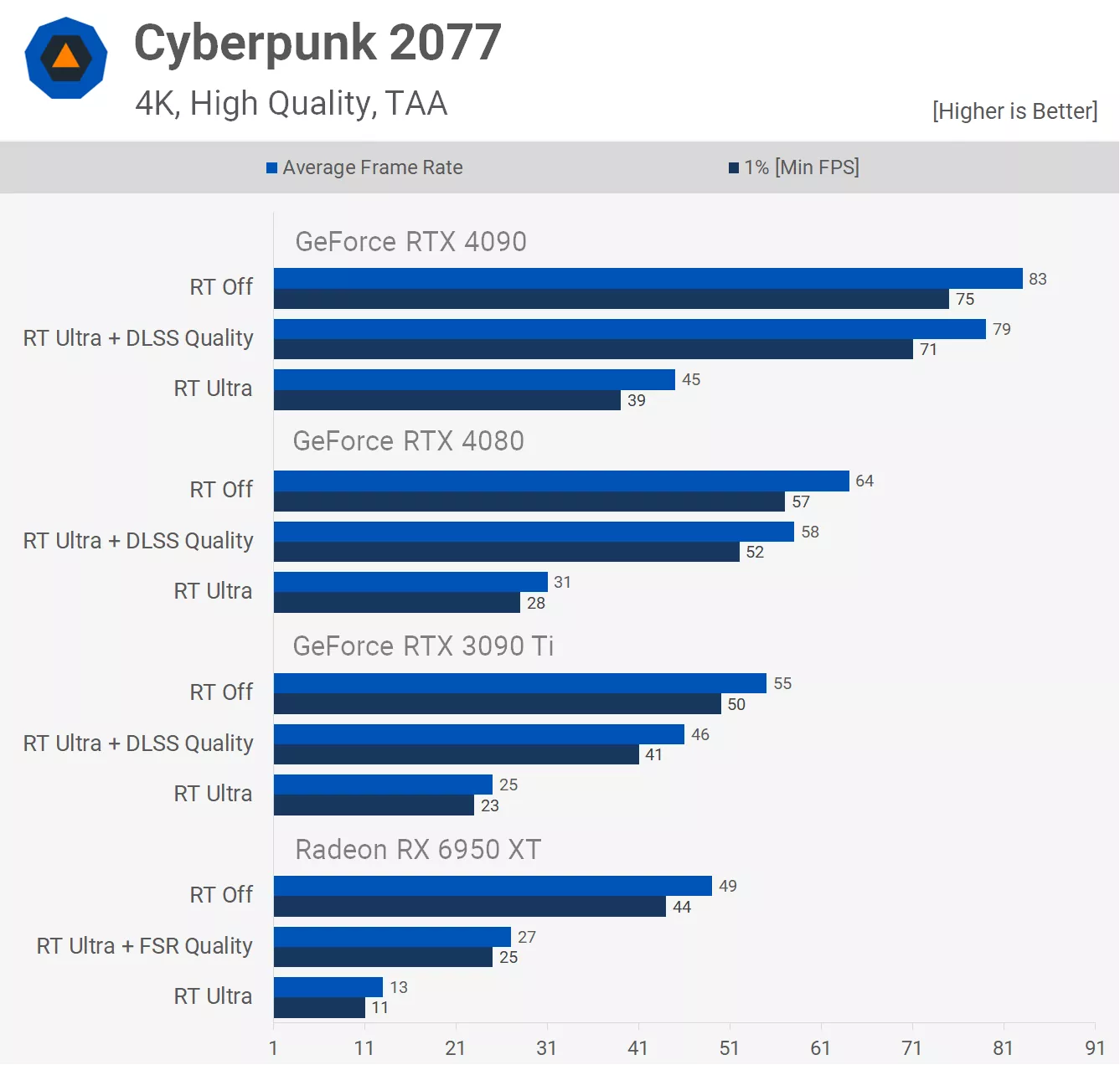

test
se attivi il raytracync le prestazioni crollano e devi avvalerti del dsll

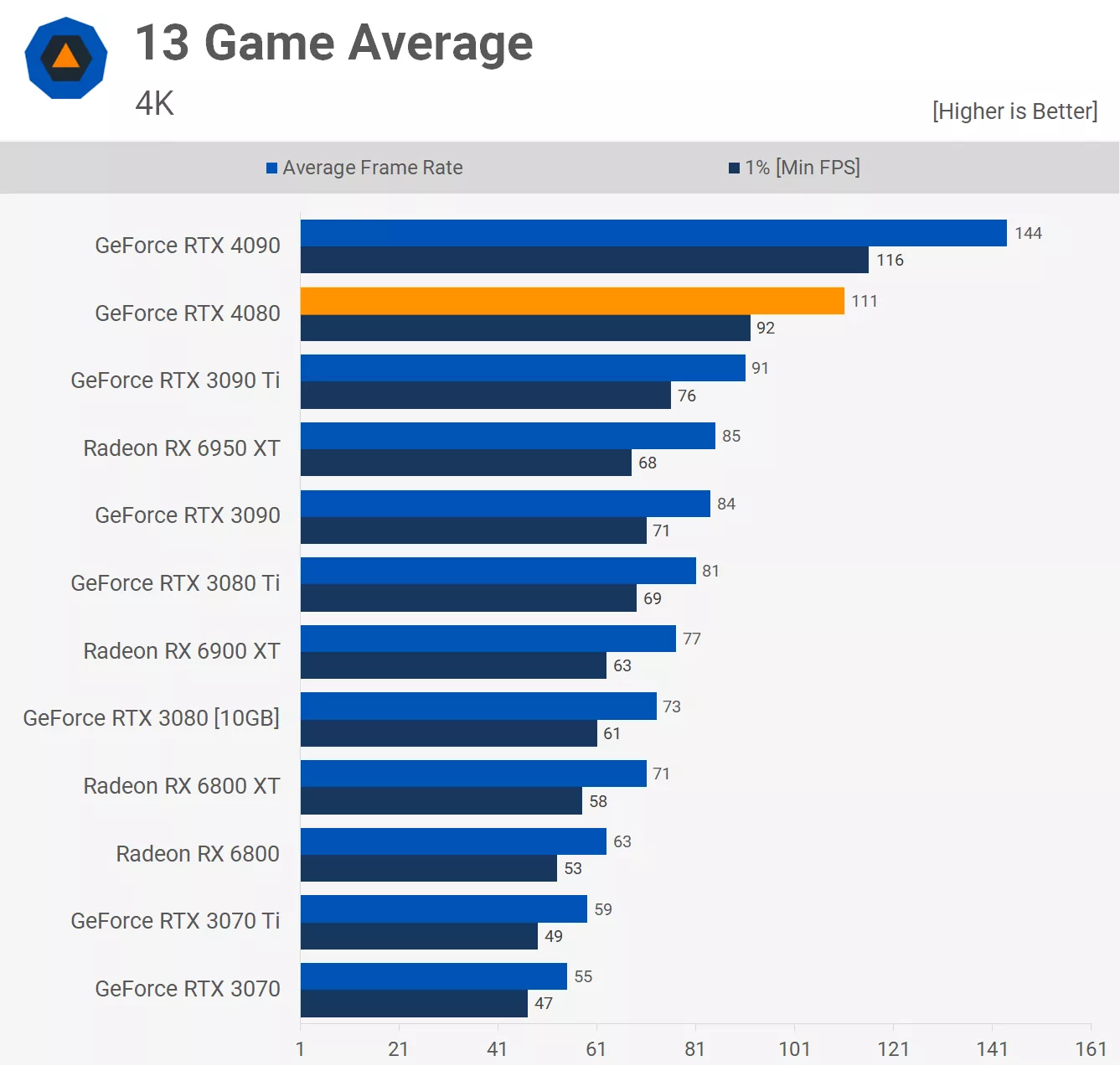

gli altri test li trovi qui
