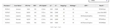

Attenzione che esistono 2 stepping del 5600X, il B0 si "accontenta" del bios HB mentre l'altro (B2) vuole "l'ultimo beta"...
Purtroppo non ho capito.. Dove vedo innanzitutto se ho preso un B0 o un B2? E nel caso avessi un B2 sono "fregato" con la MOBO che ho attualmente? Dovrei cambiarla?
PS: ho notato una stranezza per quanto riguarda le mie RAM che non so se possa c'entrare... Ovvero che dovrebbero andare a 3600Mhz ma gurdando il task manager mi risulta inferiore la velocità...
Come non detto, ho capito consultando la pagina della MOBO
Quando torno a casa controllo la versione del processore e se ho il B2 aggiorno con la beta il BIOS, per il secondo problema invece mi hanno detto che devo riattivare l'XMP sempre dal BIOS.
