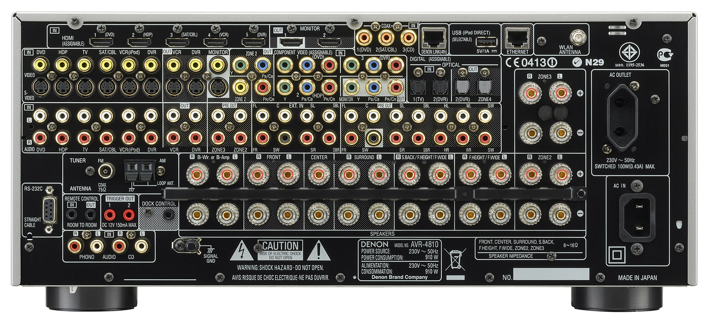

Innanzitutto grazie per la risposta. Per quanto riguarda quello che vuoi dire tu ne ero a conoscenza, ma essendo che un mio amico possiede il sinto Denon AVR-4810 come si evince dall'immagine questo sinto il collegamento bi-wiring è ben visibile oltre ad avere una sua entrata.
Quel Denon 4810 è predisposto per il bi-amping con doppi morsetti di uscita di potenza.
Tutti gli amplificatori stereo o multicanale possono essere collegati ai diffusori in bi-wiring perchè non necesstitano uscite supplementari, per il bi-amping dipende anche dall'amplificatore (si possono usare anche due ampli mono per fare il bi-amping sul diffusore sinistro e altri due per il diffusore destro).
Casomai uscita.
