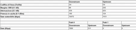

Salve a tutti, avrei una domanda da porvi. Sono appena passato ad infostrada con l'offerta absolute adsl. Dovrei avere una 20MB, ma data la distanza dalla centrale mi è stato detto che non è possibile superare i 10.
Premetto che la linea va molto bene e anche in download è decente, però controllando i dati del router:
Tecnicamente potrei avere qualcosina in più, soprattutto in upload (prima ero con tiscali e avevo 10k in download e 900 in up effettivi). La mia domanda è:
E' possibile aumentare il rate (soprattutto in upload) agendo sul margine di rumore? Ho letto qui sul forum che è possibile farlo, tramite telnet. Ho provato utilizzando il comando "adsl configure --snr 10", ma l'snr è rimasto identico, si è solo riavviata la connessione.
Mi conviene provare contattare un operatore o, comunque, non posso ottenere di più?
Grazie per l'aiuto!
Ti è stato impostato questo profilo (8 mega) perchè sei molto distante dalla centrale. Hai 43 decibel di attenuazione, il che ti permette di arrivare max a questa velocità ;)
Capito, grazie mille... pensavo che il massimo raggiungibile fosse quello che nel router è indicato come "rate sostenibile" e non capivo perchè con tiscali, che aveva stessi valori in rate sostenibile, l'upload fosse quasi il doppio. Grazie ancora :)

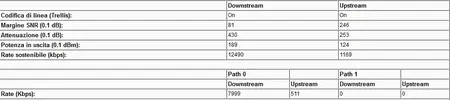

Ho provato con il comando adsl configure --snr 6 e il download è aumentato di 2,5mb, ma solo questo sostenibile:
quello effettivo rimane a 7999 kbps :(
Ah cavolo... Sai perché? Se non erro infostrada imposta profili fixed rate quindi anche modificando L'SNR la banda rimane 7999. Credo....
Quindi l'unica soluzione sarebbe di contattare un operatore. E probabilmente non l'aumenteranno :(. Va be', ci provo lo stesso... in caso contrario, 8mb non sono comunque male :P
