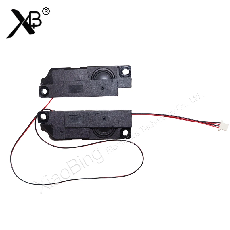

eccoci ragazzi,
allora casse chinesium arrivate, ovviamente il connettore 4 pin è diverso dal mio. tagliato lo speaker dx e saldato al mio connettore. isolato tutto con i termorestringenti e tanti saluti.
cavata anche questa.
