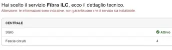

Vi chiedo consiglio perchè non so quale tipo di fibra mi conviene attivare. ?
Ho verificato su fibermap e controllando il mio civico ho notato che sono coperta dalla fibra ILC.
Che cosa significa fibra ILC? Vale la pena procedere con l'attivazione? Quali costi dovrei sostenere?

Non puoi attivare la fibra perchè non sei coperto. Per sapere se sarai coperto in futuro dipende dal comune in vivi e dalla zona in cui si trovi (nera, grigia o bianca).
Per il momento puoi aspettare per poi poter attivare la FTTC (non è la fibra) in VDSL2 (no Vdsl) oppure forse in E-VDSL. Per ulteriori informazioni bisognerebbe sapere a quale armadio e a quale centrale sei collegato per vedere nel database di TIM. Vedi su Fiber Map oppure qui:
E' la fibra a progetto, E' riservata alle aziende. Se non ricordo male il costo è 4 cifre.

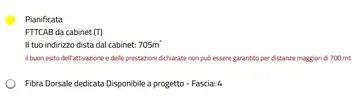

Ho controllato su fibermap e su planetel e la situazione è questa:
La FTTCAB che arriverà a breve cosa sarebbe? fibermap non la menziona ?
La Fibra disponibile a progetto è la fibra ILC?
Hai verificato anche Openfiber?
Comunque se davvero la distanza stimata dal cabinet è quella, secondo me puoi lasciar perdere, non avresti una linea performante in FTTC
Controllando su planetel esce questa "Fibra Dorsale dedicata Disponibile a progetto - Fascia: 4", mi potete spiegare cos'è?
