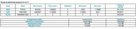

ieri ho attivato, chiamando il 187, alice 7 mega con l'opzione superinternet 20 mega ! Oggi mi è arrivato il messaggio di avvenuta attivazione, premetto che noto la maggiore velocità di connessione, solo che facendo il test di velocita interet, la mia velocità in download arriva a massimo 10 mb ! sapete dirmi come mai ? dite che l'opzione superinternet non si è ancora attivata ?
Ecco i risultati del speedtest:
Qua i risultati del pingtest:
Grazie a tutti
mi puoi dire dove li posso trovare ? scusa ma non sono molto pratico di queste cose !
Se hai il router telecom, 192.168.1.1 dalla barra degli indirizzi e clicca sul pulsante statistiche
In upload c'è effettivamente qualcosa che non va, l'impianto di casa è a posto?
Chiama il 187 tecnico (187 + tasto 2) e chiedi un profilo con target noise di 6db. Dovrai fare un po' di tentativi ma perseverando prima o poi qualcuno te lo attiva ;)
Anche perchè ora come ora non ha senso avere la 20 mega, sei mediamente lontano dalla centrale e non agganci 10 mega puliti.
L'attivazione del profilo con target noise di 6db è gratuito giusto ?? Cosa mi cambia con questa opzione attivata ?
Si, ovviamente è gratuito. Cambia che aggancerai una portante superiore ;)
