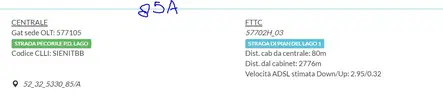

Ciao a tutti, vi spiego brevemente la situazione: sto cambiando casa e mi stavo informando sulla copertura adsl di vari gestori e fibra tim (unico al momento che copre la zona).
La prima domanda è: possibile che tutti i civici attorno al mio siano sotto vdsl mentre io solo sotto adsl? cercando online noto che io dovrei essere collegato (577105) ad una centrale diversa dai miei vicini(577024), ho provato a chiamare il 187 e mi hanno detto che mi possono attivare solo una "vecchia" adsl 7mb. Quindi secondo voi c'è una possibilità che la tim riesca ad attivarmi la fibra?

Sono 2 centrali differenti in effetti. Una servita dalla fibra e l'altra no!
Se la città è grande può esserci più di una centrale come in questo caso.
Ehehe purtroppo mi dispiace ma per tua sfortuna non si può fare niente. Non puoi essere spostato su altra centrale ;)
Se ho capito bene, no, devi farti andare bene una 7mbps per il momento. Non puoi fare altrimenti. Devi aspettare che aggiornino la centrale alla quale sei collegato. Per le tempistiche dai un'occhiata al sito wholesale di TIM. So cosa vuol dire, quando vado da mia mamma, devo accontentarmi di 3/4mega, mentre le persone della'latra parte della strada praticamente hanno la vdsl da ormai 1 anno quasi -_- Visto che sono collegato ad'una centrale di quasi 3km e non alla centrale piu vicina che dista neanche 1km
ma almeno fosse questione di attraversare la strada.. qua sto parlando di vicini di muro, mannaggia a loro!!! la cosa che mi fa rabbia è che tutti intorno sono raggiunti.. io sono la casa evidenziata, gli immobili con la X sono tutti attivabili in vdsl
ps. ovviamente la centrale a cui sono collegato non è neppure pianificata sul sito wholesale se non sbaglio
pps. in teoria è attivabile pure la 20mb, ma data la distanza dalla centrale mi pare un non senso. non credete?
