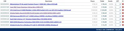

No, l'overclock non mi interessa e non vorrei farlo... Secondo le vostre spiegazioni e consigli è saltata fuori una cosa di questo tipo:
Ho aggiunto una scheda wifi e ho messo l'alimentatore da 450, conteniamo gli sprechi! Inoltre ho fatto un paio di conti sullo spazio che uso e 1 TB penso mi basterà (ho già un HD esterno sempre da 1 TB e 1 TB di onedrive ), al massimo espanderò. Ho messo la scheda "via di mezzo" perché la via di mezzo è sempre quella giusta.

non pensare che con 500e tu possa fare grandi cose(utilizzo di cinema 4d e after effect ad esempio..). Un sito che ti consiglio che ha ottimi prezzi è taocomputer.
Quindi mi è parso di capire questo:
cpu: i5 6600 Ma non costa un po troppo per questa configurazione?
ram: 1x8gb Che senso ha? Mettine 2x4gb piuttosto
psu: 450w be quiet
hdd: 1tb wd caviar blue
ssd: 120gb Samsung 850EVO
scheda madre: asrock b150m Ma scusa non era per portatili(notebook)?!?
scheda video: ?? Usi quella integrata?Non sperare che con quella integrata tu possa giocare ai giochi più recenti eh ti fermi al massimo a quelli del 2000 :asd:
dissipatore: ??
case: enermax ostrog nero
Tastiera e mouse hai già? Monitor?

Ma che dici? sarebbe utile che motivassi ciò che scrivi:
-cpu: avendo espresso l'intenzione di upgradare passo passo la sua configurazione sarebbe opportuno investire inizialmente di più su quei componenti che realisticamente non saranno sostituiti, quindi la cpu migliore che possa permettersi...
-scheda madre: è una m-atx, che vuol dire per notebook????
-scheda video: non mi sembra abbia espresso il desiderio di giocare molto, anzi credo che per i giochi che ha citato e il numero di ore indicato la scheda integrata sia la scelta migliore.
-dissipatore: come detto per la cpu, essendo una soluzione che verrà gradualmente aggiornata, meglio spendere su quei componenti che sono fondamentali, e per iniziare credo che il dissipatore stock vada più che bene...
Ultima considerazione, perché dici che non potrebbe utilizzare C4D o Ae??? credo invece che la sua configurazione sia una buona base per quei programmi, chiaramente non può pretendere una velocità di elaborazione incredibile, ma quando avrà soldi per inserire una scheda video dedicata avrà una build di tutto rispetto!
