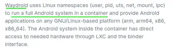

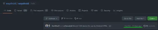

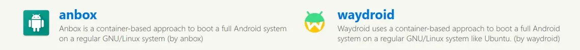

In ogni caso il migliore è WayDroid
Ma waydroid non emula direttamente tutto il sistema android? Io preferivo qualcosa che emulava solo le app come il windows subsystem for android su windows 11, per evitare di appesantire troppo il sistema.
