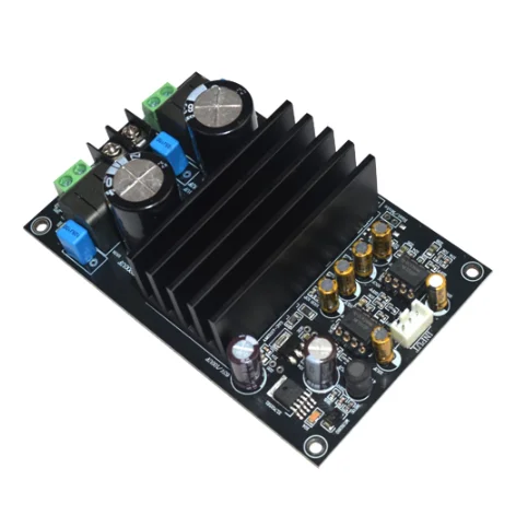

Ma costa mediamente 10 volte tanto il tpa3116 🤣 lo trovo su AliExpress dai 5 ai 10€ due canali, invece per il discorso di fare un unico potenziometro? È una cosa fattibile fare un volume master di tutti gli ampli? Non trovo assolutamente nulla al riguardo su internet
Si ma è meno della metà di potenza del TPA3255. Quella scheda è 2 canali. Devi usare un preamplificatore anche passivo e usare quello
Se il tuo pc ha solo una uscita jack 3.5 non puoi creare un impianto 5.1
Il massimo che puoi fare è un 2.0 aggiungendo poi un sub.
Il discorso potenza ok, il discorso preamplificatore potrebbe essere la soluzione per avere un volume master?
La mia build è in firma, la mia scheda audio è una 7.1, ora ho un 5.1 attaccato con TRE jack da 3.5 con le varie uscite front, sub ecc ecc
Ti serve un'interfaccia che raccolga i segnali dai tre canali e li ripartisca tra i vari amplificatori. In pratica stai cercando di trasformare tanti ampli singoli in un amplificatore 5.1 ammetterai che non è cosa facile. Potresti mettere un preamplificatore per ogni canale col suo master che agisce sul livello di segnale e sull'enfasi delle frequenze col controllo di tono da inviare all'uscita verso il giusto amplificatore ma diventa un lavorone
