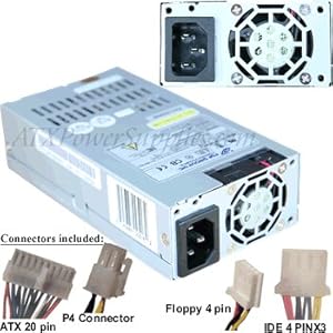

Non puoi farlo...o monti un picopsu con trasformatore che arriva al max, come hai detto tu, a 150watt oppure monti un ali flex-atx che ha misure cm 15x8x4 di altezza
Se mi dici il tipo di scheda video provo a calcolare il consumo in full.
Comunque per il flex puoi prendere il seasonic da 250watt oppure il fortron fsp da 270watt ambedue 80+:

Lascia stare l'idea di montare 2 pico in parallelo...meglio utilizzare il flexatx oppure disassemblare un alimentatore cambiando layout!
Il seasonic costa circa 50 euro mentre il fortron 80 euro (ha 300watt effetivi) per cui, se hai a disposizione lo spazio necessario direi che, questa, risulta essere la soluzione più facile ed economica.
