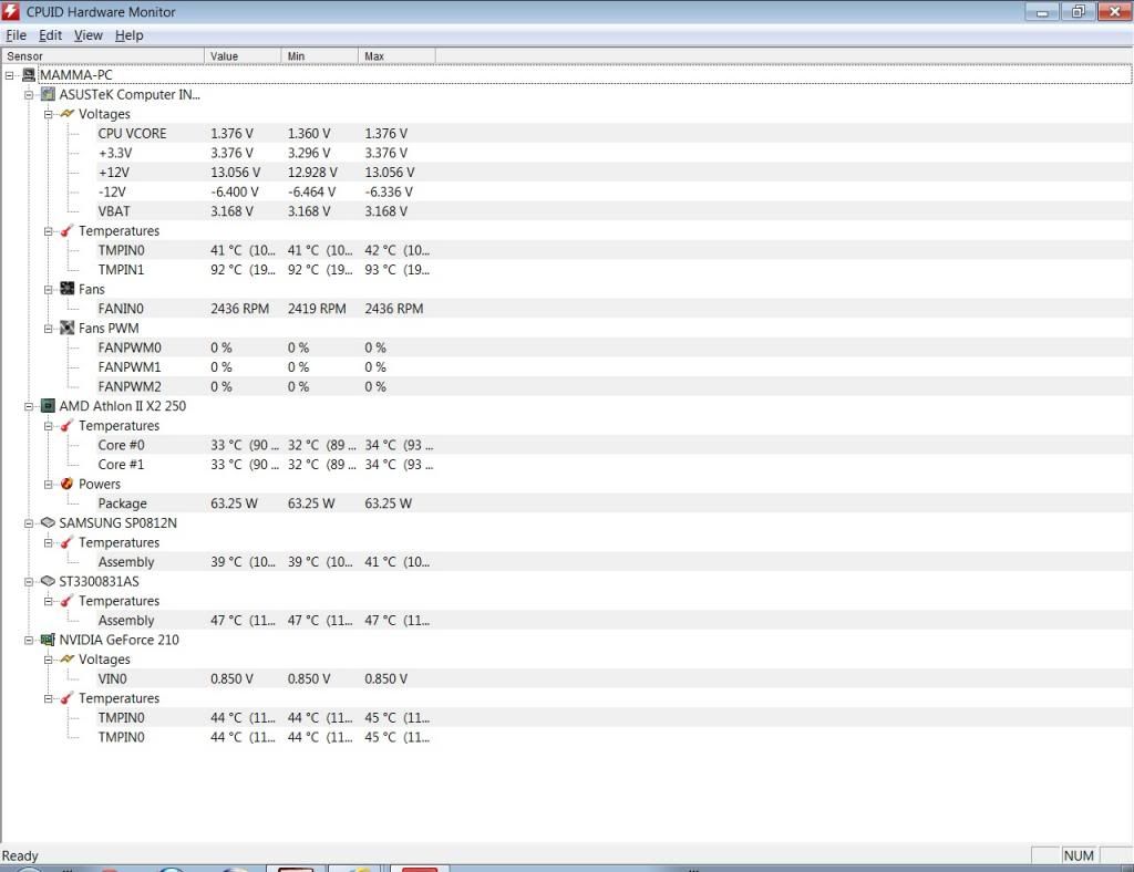

Salve a tutti siccome ogni tanto controllo lo stato del pc in sala di mia mamma che ne capisce poco e niente :lol::lol: aprendo Aida64 Extreme edition ho visto che segnava la bellezza di 93° C la scheda madre... ho provato prima a monitorare la temperatura con un'altro programma (HwMonitor) e mi dava lo stesso valore... quindi ho smontato il pannello laterale del case e in effetti era ricoperto di polvere in generale, ho pulito bene anche ventola e dissipatore e ho rimontato pensando di aver risolto il problema :boh: anche perché essendo vicino a un monitor vecchio che scalda ho fatto 2 conti invece niente...
Quindi o il sensore è andato o c'è la pasta termica da cambiare... prima di smontarlo c'è da fare qualche prova x il sensore?
Dal pannello laterale (quello dietro alla Mb) risulta freddo...
Altra cosa,c'è modo di regolare la ventola del dissipatore originale??
Qua la segna come TMPIN1 ma con Aida64 lo stesso valore me lo dà sotto a Motherboard...
Tra l'altro 63.25W in idle mi sembra esagerato...

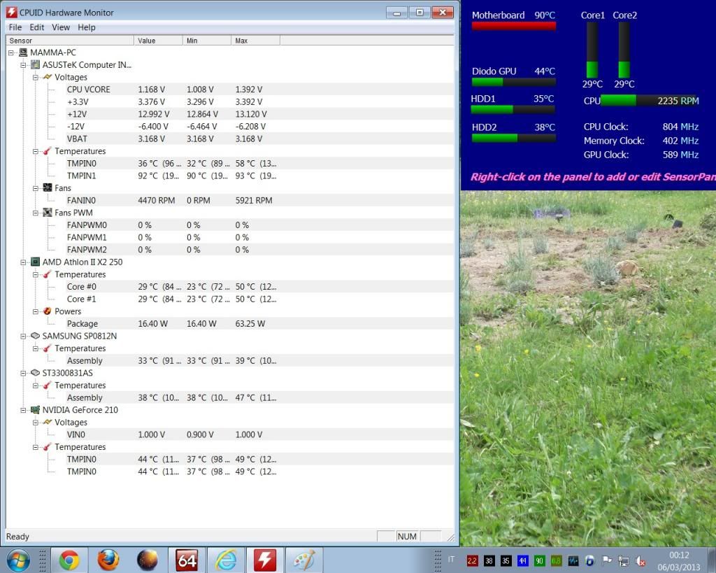

se fai uno stress test che temperature massime raggiungi?
ps: hai i dischi troppo caldi...non hai un case ben areato...
Premetto che lo usa mia mamma in ambito Internet e quindi non ci sto dietro tanto, ma in generale le temperature penso dipendano dal fatto che è vicino a un monitor vecchio che scalda un sacco... cmq vedo di metterci una ventola davanti :) x il test provvedo stasera e ti aggiorno...

Con IBT la mb rimane sempre con 92° C mentre i 2 core salgono a 55°
A bon su Game Booster mi da Cpu : 92°C e Scheda Madre : 45° C O.o

la temp della scheda madre è sballata...probabilmente corrisponde ad aux che è un sensore sballato

Posso anche provarlo ma dubito... cmq avendo provato lo stress test è il sensore sballato sennò mi si sarebbe spento il pc superati i 92° se non già prima xD
