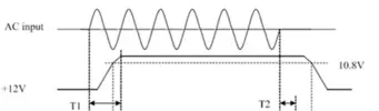

Salve volevo sapere quali alimentatori hanno un hold up alto poiché il mio fsp Raider s 550w con il mio ups Powerwalker vi 800 sw se aumento il carico e stacco la corrente il PC si riavvia e si sostiene in numerosi gruppi sia un problema derivante dal mio alimentatore che ha un hold up basso e non riesce a dare il tempo al ups di entrare in funzione.
Cosa significa hold up?
l'Hold-up Time (in italiano "tempo di mantenimento") indica il periodo di tempo in cui un alimentatore è in grado di mantenere una tensione di uscita costante a un livello di uscita regolare, dopo che è stato spento o in mancanza di alimentazione. Questo lasso di tempo è in grado di prevenire instabilità nel sistema o interferenze in caso di cortocircuito improvviso, sovraccarico, interruzioni di corrente, caduta di tensione nel sistema di alimentazione (nell'alimentatore insomma). Il tempo di permanenza dipende dalla capacità dei condensatori, più un condensatore (parliamo di quelli al primario) è capiente (la capienza ricordo che si misura in "uF", ovvero microfarad) più è migliore l'Hold-up Time, questo perchè nei PFC attivi il ripple a bassa frequenza è impossibile sopprimerlo totalmente.
