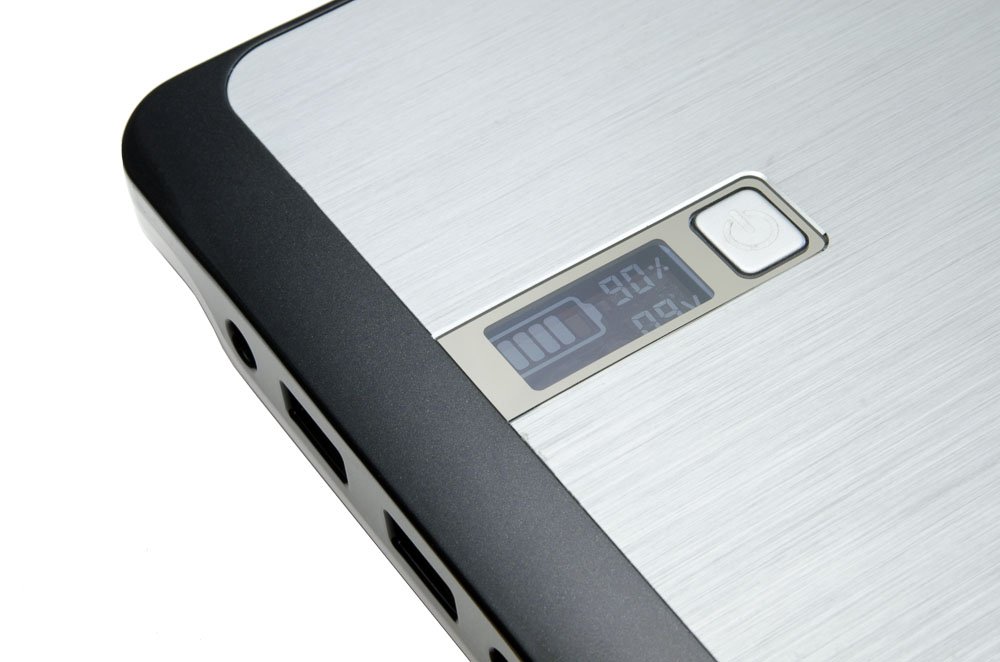

Prima di attaccarla al portatile ovviamente ricordati di selezionare i 19v in uscita. Guarda questa foto
Sta caricando a 9v, posso immaginare che tenendo premuto il pulsante si cambi il voltaggio in uscita.
SOlo una precisazione: il caricatore a muro del portatile eroga fino a 6.32A, la batteria portatile eroga max 3.5A sui 19v. Non so quale sia l' assorbimento massimo della batteria del tuo portatile ( il caricatore fornito è standard e sovradimensionato) ma è molto probabile che la ricarica fornita dalla batteria portatile sia più lenta di quella fornita dal caricatore a muro: ti dico questo perchè se ti trovassi a carica zero ed attaccassi il portatile alla batteria con luminosità molto alta e sfruttando pesantemente le risorse del sistema non è da escludere che il portatile si spenga: in questo caso sarebbe sufficiente lasciare la batteria attaccata per alcuni minuti a portatile spento. Questo per evitare reclami ad amazon immotivati.
