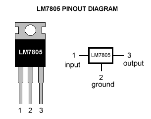

Ripetendo lo stesso schema, ma adottando un integrato 7812, potrai ottenere i 12 volt con 3 Amper di corrente disponibile in uscita.
All' ingresso "input" andrà collegata una tensione continua, lo schema che ti ho messo d'esempio non prevede che in ingresso si applichi una tensione alternata, manca la sezione di livellamento e di filtro.
Se hai bisogno quota i miei messaggi in modo che possa seguirti se rispondi e basta, diventa complicato per me.
L'integrato andrà montato su di una apposita aletta di raffreddamento, idem per Mj2955 e Bd 240c
getfile.php
Ricorda che dovrai isolare il transistor Mj2955 con un foglietto di "mica" esistono in commercio dei kit di isolamento già pronti.
