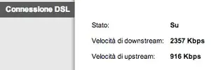

E qui si pone un problema. Con il modem Telecom che avevo prima avevo un ip statico mentre configurando questo e facendolo funzionare mi dà un ip dinamico ogni volta. Ho notato inoltre che in up pare di aver già avuto l'upgrade mentre in down no (segna ancora 2mb e rotti).
Devo fare qualche settaggio particolare? Devo (a mio malgrado) provare il loro modem? Devo iniziare a piangere e/o tempestare di telefonate il 191?
Spero possiate aiutarmi! (in allegato ci sono due screenshot della mia config del modem).

In ogni caso, sei al di sotto del minimo contrattuale. Controlla la distanza dalla centrale, posta l'attenuazione, in modo da vedere effettivamente che l'attenuazione sia in linea con la distanza, e poi cercheremo di venirne a capo. In che condizioni versa il tuo impianto telefonico?

in alto a destra, hai notato il clicca qui? devi cliccare lì per far uscire la lista degli armadi ripartilinea annessi alla centrale di appartenenza, con le varie distanze di cavi in metri. Serve questo, insieme all'attenuazione e margine di rumore segnalati dal tuo router. (il data rate lo abbiamo già, 2 mega e rotta)

i dati di attenuazione e margine rumore guardo quando sono a casa stasera, c'è qualche sigla in particolare che devo vedere? perchè non mi pare di averli visti da nessuna parte purtroppo
edit: ho aggiunto uno screen dei parametri, spero siano quelli.
edit: ho aggiunto anche gli screenshot usando il modem di alice. stessi parametri di connessione come il linksys. :(

se confermi che sei a 2.5km dalla centrale, non puoi avere più di 11megabit, quindi ti consiglierei di cambiare contratto. poi sulla tua linea sembra esserci molto rumore, quindi ti consiglierei di collegarti ai doppini in entrata e rilevare le stesse informazioni (lo screen giusto è l'ultimo, con attenuazione e margine di rumore)

Ti ho chiesto quanto disti dalla centrale, perchè a un km di distanza in teoria non dovrebbero proprio attivarla la 20 mega, quindi molto probabilmente, l'attenuazione è alzata da problemi sulla linea.
