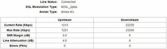

Salve a tutti,
desidero chiedere aiuto riguardo la mia connessione internet.
Ho un abbonamento con Telecom 20Mb + internet play ma non riesco mai a superare gli 8 Mb in download e spero che qualcuno possa darmi una mano (a volte viaggio con 2Mb in download!)
Allego dati della mia connessione e della centrale alla quale sono collegato, utilizzo un modem router Tp-Link Archer D5. Grazie in anticipo!

i valori sono tutti ok,non sembra un problema di linea.
fai uno speedtest qui,ovviamente collegato in ethernet e non in wifi
Utility Line Italia Bandwidth Speed Test
Con la 20mega sei connesso solo in ETH in centrale , sinceramente mi pare molto strano perché hai una linea perfetta , fai cosi chiamali e chiedigli se ti impostano il profilo a 6db della 20mega cosi prendi la portante piena e poi ti fai resettare la piastra

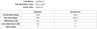

Fatto :-) allego nuovi dati router che sembrano migliorati ma la situazione in download è sempre pessima :-(

I dati che hai dato all'inizio non valgono niente (l'ho provato anche io quel sito) Devi collegare il tuo router al pc e vedere l'attenuazione a quanto è. Sicuramente sarà altissima.
