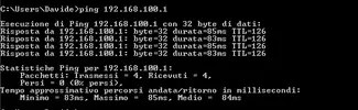

Per il discorso del ping io proverei prima di tutto a pingare l indirizzo LAN del modem e poi fare un ping verso 192.168.100.1 postandone i risultati , non vorrei che quei 95ms siano derivanti da un guasto del modem ( non saresti il primo a pingare il modem 90ms )

Per il discorso del ping, questi sono i risultati.. anche se non sono sicuro di averlo fatto bene
