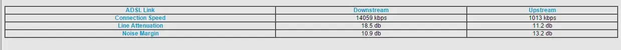

Salve a tutti, ho deciso di aprire questa discussione in quanto poco tempo fa ho attivato superinternet plus su rete Telecom per passare dai 10 ai 20 mbps. Il fatto è che quando avevo la 10mb scaricav a circa 1200kb/s mentre ora che la mia richiesta di ampliare la linea a 20mb è stata accettata il guadagno di velocità è stato di soli 150/200 kb/s circa.
Questi sono i valori di SNR e attenuazione sulla mia linea e non mi sembrano affatto male.. cattura snr e margin.webp
mentre questo è lo speedtest attuale speedtaet ottimale..webp.
Potreste darmi una mano a capire se il problema è nella mia linea oppure se chiamando il 187 e parlando con un operatore si potrebbe risolvere qualcosa e sfruttare a pieno la velocità pagata?
Grazie :D
Chiedi un profilo a 6db come l' i141
Oggi ho contattato la telecom per cercare di provare il profilo adatto alla mia linea che adesso si attesta sui 15mbps circa quindi sono più che soddisfatto. Grazie 1000 comunque per la risposta!
