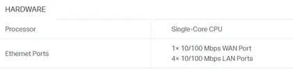

Il modem in mansarda lo devi usare come AP, non come router.
Devi in ogni caso cambiare apparato, le porte del Archer C20 sono 1× 10/100 Mbps WAN Port e 4× 10/100 Mbps LAN Ports, quindi non potrai mai sfruttare tutta la banda teoricamente disponibile permessa dalla connessione da 1000 Mbps.
