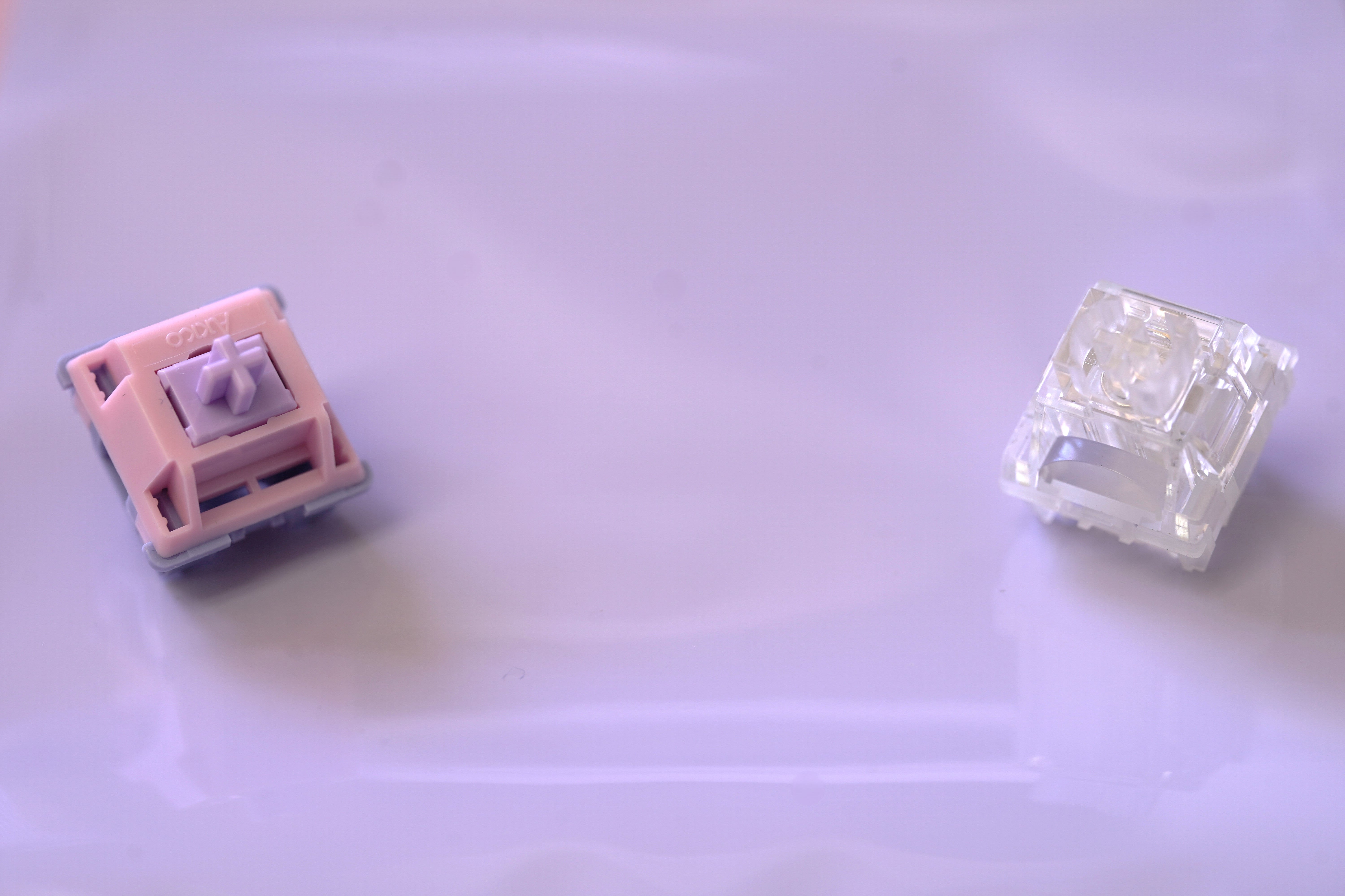

Questi switch possono avere illuminazione sopra ? scusa la domanda stupida, nel senso che se ci metto un copritasto con la lettera diciamo "bianca" questo produrrà la luce dalla lettera o non essendo lo switch "trasparente" allora sarà intorno allo switch ?
Spero di essermi fatto capire 😌
Per la sola struttura avresti qualche consiglio ?
link questi sarebbe l'ideale secondo il tuo parere ?
direi che sono loro. lo switch in effetti deve lasciare passare la luce, su alcuni siti ufficiale viene riportato se consente di avere illuminazione o meno ma nel tuo link direi che le immagini parlano da sole.

Vi ringrazio per le delucidazioni, la comparazione tra i due switch mi davano l'impressione che fossero un pelino più silenziosi gli switch Outemu.

Switch Outemu Silent Peach V3 RGB Switch, Interruttore Lineare Silenzioso 10 gg consegnati Link
Silenziosissimi e ad un giusto prezzo
