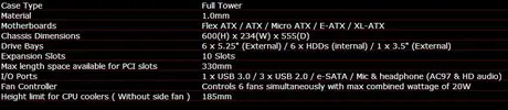

Per ciò che riguarda il Case se non erro quello scelto è già abbastanza enorme no ?
ahi ahi ahi un case non deve essere solamente enorme! Deve essere fatto con materiali di qualità, fra l'altro per come la vedo io ha più senso un mid tower spazioso e fatto bene che un big tower o full tower fatto coi piedi..ho avuto un mid tower aerocool e onestamente mi son trovato male, lo spazio per il cable management era inesistenete nonostante la piastra mobo fosse piena di zone per far passare i cavi sul retro, poi era un po' troppo plasticoso per i miei gusti
Io al tuo posto risparmierei qualcosa e andrei su un Haf XM o un haf 912+ o comunque case simili.. anche perchè devi anche tenere conto che un tower solitamente sotto la scrivania non ci stà mica!
io lo trovo inutile un big towe, anzi potresti avere problemi con il cablaggio perchè il case sarà gigantesco e i cavi dell'alimentatore risulteranno corti se non usi le prolunghe..

Per la questione CASE resto dell'idea che il big scaldi meno di un middle...
La mia scrivania per fortuna è 75 cm di altezza :rock:
Per la qualità del materiale beh non credo sia di basilare importanza per il funzionamento o sbaglio?
Io avevo messo un Cooler Master non Corsair comunque dovendo mettere altri HD SATA ed eventuali pannelli con display in un futuro, meglio 550 W o 600W per star sereni ?
provo a sintetizzare: un case scalda relativamente nel senso dipende da come dissipi il calore, se non ci sono ventole o non è buono il dissi anche un big tower si riscalda; i materiali contano visto che il metallo permette di scambiare più calore rispetto alla plastica ed è più resistente..
quello che si dovrebbe pagare in un case è proprio la qualità del materiale oltre al design, dal momento che un contenitore trovo che il modo in cui venga progettato e la qualità facciano la differenza.. altra cosa è la vernice: la mia è antigraffio e fidati è stra resistente perchè quando ho voluto fare un po' di modding era un osso duro, ci sono case che li guardi e si sverniciano purtroppo..
in ogni caso itek è una di quelle marche infime, il concetto è che dal mio punto di vista spendi un sacco di soldi quando potresti spendere addirittura meno per avere un prodotto migliore..
Faccio un altro esempio personale: il sistema toolles del mio aerocool non era chissà che, un paio di "piedini" di plastica alla fine si sono rotti, e non era così comodo da montare...
se vuoi un case spazioso non serve un armadio XD

Davo per scontato che nel case fossero presenti ben 4 ventole laterali, due superiori 1 frontale 1 retro
Visualizza allegato 94647
ha un controller per tutte quelle ventole VEEERO? altrimenti a dirla tutta non potresti nemmeno usarle perchè le schede madri oltre a 3-4 connettori non vanno ( e in ogni caso sarebbe da preferire anche lì un controller)
spero non siano tutte shark altrimenti ti ritrovi un jet e parlo per esperienza diretta visto che avevo 2 shark da 120 e una da140 più tre ventole pre installate della aerocool (più silenziose e secondo me meno efficaci) una da 140 e due da 120 per un totale si 6 ventole, dovevo necessariamente usare il controller (ne ho preso uno a parte non essendo incluso col case) e alla fine ora uso max 4 nel nuovo case...
Anzi guarda se fosse possibile piuttosto di quelle 4 nel pannello preferirei un ventolone da 200 o simili perchè così è più lento e fa meno casino...
ps ovviamente dovrai tenere puliti i filtri a prescindere dalla quantità di ventole :)
