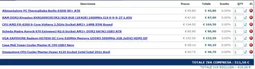

Ciao per prima cosa grazie per avermi risposto.. Sinceramente avrei un budget per ora di circa 500 euro. Lo uso per fare un pò tutto principalmente per giocare. Vorrei risolvere per prima cosa il problema del rumore , voglio renderlo piu silenzioso , visto che quando si riscalda fa un rumore infernale. Ovviamente nello stesso tempo migliorarlo di prestazione.
Allora, se lo usi per giocare ti consiglio di cambiare: scheda madre, processore, scheda video e aggiungere un buon dissipatore per la silenziosità e un blocco di RAM per i giochi un po' più recenti.
Nel frattempo scrivimi i dettagli della tua scheda madre, per vedere se si può tenere quella.
Alternativamente puoi riassemblare il PC da capo:

Ho controllato la scheda madre, e si, ti consiglio di cambiarla per vari motivi:
Supporta solo RAM DDR2, ormai obsoleta.
Il Socket 775 è "morto" (non vengono più fabbricati processori per quel socket) quindi dovresti trovare dell'usato, e te lo sconsiglio.
Per eliminare il rumore, se vuoi puoi prendere un dissipatore (od aggiungerlo alla config. che ti ho proposto) consiglio un Cooler Master Hyper 412s ma sono altri 30€ circa.

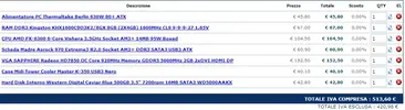

Ok allora a sto punto un case nuovo e un processore più potente tipo "Intel i7" quanto andrebbe a modificare la cifra economica?
Non puoi cambiare processore con quella scheda madre, per giocare ti basta un Intel i5 oppure l'FX-630 che ti ho consigliato, un i7 oltre ad essere inutile sforerebbe il tetto dei 1000€
