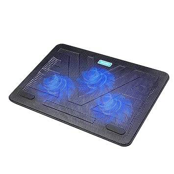

Per la base concordo con te, ancora una volta mi sono spiegato male...intendevo prorpio prendere una base che abbia le ventole in corrispondenza delle feritoie tipo quella sotto.

Ok per la base intendevo proprio quel tipo. per quanto riguarda le feritoie contrariamente a quello che puoi pensare il raffreddamento è dato dall'aria che alimenta la ventola del dissipatore e che passa attraverso di esso raffreddando le heatpipe e non dall'aria che passa sulla CPU e GPU. Con la griglia sulla ventola ( la ventola è in aspirazione dal basso ed espulsione laterale) rinfreschi l'aria che passa dal dissipatore direttamente. Secondo me va meglio...
Ho capito...così facendo raffredderei sia l'aria in entrata coi fori sulla ripresa sia durante la mandata raffrescando i tubi di rame dal foro centrale.
