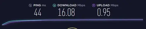

Ciao ragazzi, vi scrivo perché vorrei sapere se la mia linea è migliorabile oppure no, ad oggi ho Alice 20 mega, riesco ad avere una connessione stabile con 15 mb in down e 1 in up.
Vorrei sapere se ho margini di miglioramento, vi allego le mie statistiche e vi ringrazio già da ora!!!

Se hai già ottimizzato l'impianto seguendo questa guida (http://skynet81.blogspot.com/2013/01/ottimizzare-limpianto-domestico-per-adsl.html) non c'è altro che tu possa fare.
Sei già al massimo della capacità della linea.

Ho letto in giro che si può ridurre il rumore della linea e di conseguenza aumentare la portata della linea, questa operazione è fattibile o no???
Inviato dal mio iPhone utilizzando Tapatalk
Nel tuo caso, sei già a 6 db. (soglia di sicurezza).
Scendere ulteriormente (via Telnet; devi saper maneggiare il Terminale) potrebbe creare instabilità e cadute di linea.
