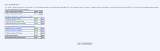

Ciao ragazzi, venerdì ho chiesto cambiare il contratto per potenziare la connessione. Prima avevo la classica 7 mega che inizia a starmi stretta. Martedì tecnicamente l'attivazione è avvenuta con successo,ma ancora continuo a navigare a 7 mega.
Ecco uno screen dallo strumento di test telecom, si evidenzia come l'allineamento arrivi effettivamente 10 mega, ma poi è come se il modem non riuscisse ad andare a più di 7,1...
inoltre lo strumento di diagnostica del router ha la seguente schermata:
Ho provato a chiedere assistenza, ma non mi è stato dato nessun aiuto. Al momento il rumore sulla linea in downstream è 12.1, ho provato a farmi creare un profilo con rumore a 6dB ma ciò ha portato solo a disconnessioni continue senza migliorare la velocità.
Sarò molto grato a chiunque riesca a dare il suo aiuto

integro il post coi vari dati presi dal router.

ciao! grazie per la risposta :D avevo già fatto lo speedtest molte volte. Prima di passare i risultati erano intorno a 7 mega (come è giusto che sia). Ora che sono passato alla 10 mega, i risultati sono intorno a ..... ...... ... 7 mega! ahahah che disdetta...ecco qua:

C'è una remota possibilità che nel momento in cui il profilo porta viene cambiato (e a te è stato correttamente cambiato, basta vedere la portante sopra i 10 mega) non viene aggiornato il circuito logico che, assieme alla portante, è quello che determina la tua velocità d'uscita su internet. A me pare proprio bloccato a 7 mega. Fagli presente che la velocità che raggiungi è la stessa che raggiungevi con la 7 mega ma che la portante è attorno ai 10 mega. (A 10 mega pieni non ci arriveresti comunque con questa portante, ma tra gli 8 e i 9 non ci sarebbero problemi)
