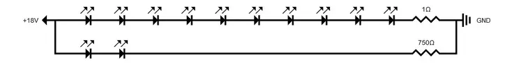

Salve, devo alimentare 12 led in serie e lo farò tramite due batterie in serie da 9v l'una. Però l'amperaggio è troppo elevato e ho fulminato una marea di led. Come faccio a diminuire l'amperaggio. Posso farlo con una resistenza? Come calcolo gli ohm della resistenza?
Chiarisci meglio. L'alimentazione delle strisce led di solito è a 12V come hai collegato le batterie? Se le hai collegate in serie hai ottenuto una tensione di 18V che è eccessiva e probabilmente è la causa della bruciatura dei led. Un collegamento parallelo aumenta la durata di accensione con una tensione che resta a 9V aumentando la corrente a disposizione ma probabilmente insufficiente ad alimentare bene la striscia led che potrebbe o non accendersi proprio o avere luminosità minore.
Quale è il colore dei LED?
In base al colore che emette il diodo led varia il valore della tensione di caduta, per cui per calcolare il valore della resistenza occorre sapere questo valore, per esempio questi sono i valori tipici per alcuni colori:
Rosso 1,8 volt
Verde 2,0 volt
Giallo 1,9 volt
Arancio 2,0 volt
Blu 3,0 volt
Bianco 3,0 volt
Per cui considerando come valore tipico della corrente massima che deve attraversare un diodo pari a 15 mA, si può ricavare tramite la legge di ohm il valore che dovrà avere il resistore da utilizzare.
R=(Vin-Vled)/I
Esempio
Con un led di colore rosso che ha una caduta di tensione di 1,8V, e con una tensione di alimentazione Vin di 5V e una corrente I di 15 mA pari a 0,015A la resistenza ha un valore di (5-1,8)/0,015=213 ohm
L'utente dovrebbe specificare il tipo di led usati, se hanno una caduta di tensione di 3 volt, ne può mettere in serie al massimo 5, in questo caso dovrebbe fare due gruppi distinti.
Anche se fossero il tipo con la caduta di tensione più bassa, 10 in serie sono troppi, appena le 2 batterie da 9 volt in serie dovessero cominciare a scaricarsi non sarebbero più in grado di tenerli accesi.
Sicuro, quando si fanno circuiti con molti led meglio optare per una fonte illimitata, con le batterie è un casino poi il mantenimento...sopratutto se sono ad alta luminosità in quel caso supera i 3v e possono assorbire anche più di 30mA...in quel caso le batterie durerebbero veramente poco...
