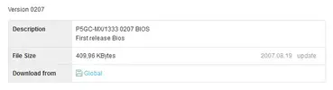

questo della P5GC-MX
o questo della P5GC-MX/1333
forse P5GC-MX (UD) BIOS è la prima versione di P5GC-MX (1333).
Numero di revisione della scheda madre 3.0.2 è il prodotto P5GC-MX 1333....ma non è chiaro
