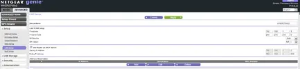

posto di seguito la configurazione del router A:
e del router B:
grazie in anticipo per qualsiasi suggerimento ;)

Guarda che non è complicato come credi... Io ho 3 router in casa tutti con la stessa classe di IP e tutti sulla stessa sottorete.
La pagina di configurazione sul DGN3700 che hai postato, lasciala su auto e non immettere valori manualmente, sono relativi alla sola parte adsl che a te non serve.
Imposta il DG834 con IP LAN 192.168.0.1, DHCP abilitato. Il DGN lo imposterai con IP LAN 192.168.0.2, dhcp spento.
Fine della storia, il DGN funzionerà ora come switch/access point, tutti i pc saranno sulla stessa sottorete per forza di cose.
Per rendere l'idea, questa è la rete di casa mia:
Il router ha IP 192.168.1.1, gli access point (che sono due router, uno un DGN2200 l'altro un pirelli alice gate unlocked) hanno IP 192.168.1.2/3, entrambi con DHCP disabilitato, stessa subnet ovviamente del router principale.
EDIT: soprattutto il DGN3700 non va collegato tramite porta wan, deve funzionare solo come access point in una configurazione di quel tipo.
