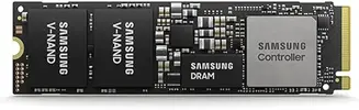

Guarda qui con il PM9A1 (OEM 980 PRO). Il PMIC è bello in vista sopra a sinistra alla DRAM, l’unica differenza è che non c’è scritto “PMIC”.
Si, questo si; è sempre stato un componente presente negli ssd, però in questi prodotti lo vedo messo in evidenza... e penso (credo) per un motivo.

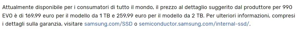

Prezzi nonsense. L'SK hynix P41 da 2TB costa 15 euro in più dell'1TB ed è nettamente migliore...
