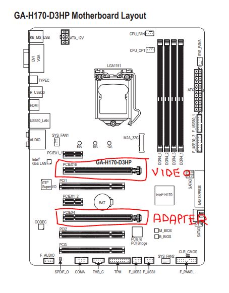

Ho collegato la scheda ad uno slot PCIe x16, che può funzionare fino a x4 (PCIEX4)

come dicevo negli slot di espansione presenti sulla scheda madre sono attualmente collegati solo la scheda video allo slot PCIe 3.0 x16 e l'adattatore PCIe-M.2 allo slot PCIe 3.0 x4 (con formato di forma x16)

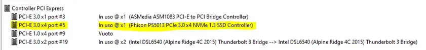

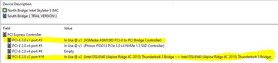

Perchè AIDA le riconosce come pcie 2.0?
#5 sarà l'nvme su adattatore? ssd con Phison E13T perchè questo controller che non è quello del p3 plus?
sinceramente non ne non ho idea. effettivamente guardando AIDA anche la scheda video sembra andare in PCIe 2.0
errore di AIDA?
si quello sulla porta 5 dovrebbe essere il mio adattatore

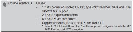

ho riguardato il manuale della scheda madre e parla esplicitamente di PCIe 3.0
la cosa strana è che AIDA parla di PCIe 2.0 anche per la scheda video :(
questo invece è il dato relativa alla scheda adattatore PCIe - M.2
potrebbe essere un errore di AIDA o devo iniziare a preoccuparmi?

Prova il software HWiNFO
andrea_petrucci_1975
Utente Attivo
49
con HWiNFO riporta correttamente la scheda video PCIe 3.0x16
l'SSD su adattatore invece continua ad essere PCIe 3.0x1
quindi AIDA non è attendibile
intanto ho riprovato con l'ultima versione di AIDA e ora almeno riporta correttamente PCIe 3.0 sia per la scheda video che per le altre schede.
rimane però il problema dell'adattatore che va a PCIe 3.0x1 invece di PCIe 3.0x4 come dovrebbe essere
questa sera mi sono finalmente deciso e ho provato a fare questo test:
- tolta la scheda video (userò quella integrata nella CPU) e messo l'adattatore nello slot della scheda video (che è un PCIe 3.0 x16 mentre quello che usavo era una PCIe 3.0x4)
risultato? finalmente l'adattatore inizia a funzionare come deve (3.0 x4) e raggiungo velocità nell'ottica di 3000Mb/s contro i precedenti 800Mb/s
a questo punto tutto sconsolato rimonto la scheda video al suo posto e rimetto l'adattatore nello slot PICe 3.0 x4 e... sorpresa... ora tutto funziona come deve
