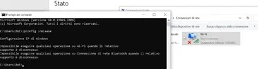

@r3dl4nce ho provato con ipconfig /release, ma dice che è disattivato, e se cerco di attivarlo non succede niente.

Non l'avevo messo perchè ho lo stesso errore, qui sotto lo screen.
Cercando di fare connetti in basso a destra non compare niente.
Ho provato anche con la Diagnostica di windows e dice impossibile identificare il problema

La wifi è disconnessa... Prima di tutto devi connettere la wifi cercando il nome della tua rete wifi e inserendo la password
maxpo
18
Il problema è proprio quello, non riesco a vedere e quindi a connettere alle reti wifi (immagine 9).
Le reti wifi le riesco a vedere (e connettermi) solo con la chiavetta Tp-link.

E' già attivo (infatti posso cliccare "Disabilita dispositivo di rete"), riesco a disattivarlo e attivarlo. Ma appunto quando è attivo, se clicco connetti non succede nulla e non riesco a vedere le reti wifi.
