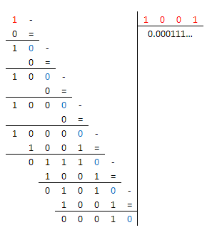

Provo a scomporlo in parti (salto ciò che possiamo "ignorare").
Il risultato della rand (il nr generato insomma) viene piazzato in EAX che a sua volta viene spostato in RSI:
Codice:
 movsx   rsi, eax
 cdq
 imul    rsi, rsi, 954437177
rsi viene poi moltiplicato, in pratica è: RSI = RSI * 954437177. La costante è sicuramente qualcosa di noto, è un valore intermedio usato per velocizzare il calcolo.
Codice:
        sar     rsi, 34
        sub     esi, edx
il risultato ottenuto in precedenza viene shiftato di 34 bit verso destra. Ogni spostamento di 1 bit equivale a una divisione per 2.
La particolarità di SAR è che mantiene anche il bit del segno; quindi se era negativo prima dello shift, viene reinserito il bit del segno a sx.
Viene poi presa solo la parte bassa di RSI, cioè ESI, e avviene un ESI = ESI - EDX (in teoria la parte alta dovrebbe comunque non essere valorizzata visto lo shift di prima verso dx).
Il valore in EDX dipende dal bit del segno di EAX; la modifica è stata fatta dall'istruzione CDQ che si vede li sopra.
Codice:
        lea     edx, [rsi+rsi*8]
        add     edx, edx
        sub     eax, edx
        mov     esi, eax
        cdqe
        add     esi, 38
il valore appena calcolato in ESI (che sono i 32bit bassi di RSI) viene poi usato per calcolare RSI + RSI*8; questo risultato viene memorizzato in EDX che viene poi nell'istruzione sotto sommato di nuovo a EDX (eg. ha appunto evitato anche qui di moltiplicare).
Questo risultato finale viene sottratto al valore di EAX che viene memorizzato in ESI; a ESI viene sommato 38, mentre EAX contiene di fatto l'indice dell'array, la posizione alla quale accedere. In pratica il contenuto di v[i] è in EAX.
Mi sfugge a prima vista perchè avvenga quell' ADD ESI + 38, mi sembra non venga usato e faccia già probabilmente parte del calcolo precedente... ma dovrò guardare meglio.

Visto che mi incuriosiva come cosa, ho deciso di rifletterci un po' su. Alla fine non ho chiarito la questione del tutto, ma qualcosina penso di averlo capito.
Innanzitutto ho pensato che matematicamente per "trasformare" una divisione in una moltiplicazione si può fare qualcosa del genere:
A/B = A*(1/B)
Ho provato poi ad effettuare la divisione 1/9 in binario:
1/9 = 0.000111 = 0.000111000111000111...
Posto
A = 6589 = 1100110111101
B = 9 = 1001
avremo quindi che
A/B = A*(1/B) = 6589*(1/9) = 1100110111101*(1/1001) = 1100110111101 * 0.000111
Dal momento che 1/9 non può essere rappresentato in binario in modo esatto, e tenendo presente il discorso da te fatto sui 32 bit alti e bassi, ho pensato di approssimare la parte dopo la virgola in 32 bit:
0.000111 0.000(11100011100011100011100011100011) = .11100011100011100011100011100011 / 2^3
Dalla classica moltiplicazione in colonna che si fa a scuola sappiamo che si moltiplicano i due fattori ignorando le virgole e poi alla fine si divide il risultato per 10 elevato al numero di cifre dopo le virgole; similmente la parte intera della suddetta moltiplicazione (che poi è anche la parte intera Q della nostra divisione) si può calcolare come:
Q = 1100110111101 * 11100011100011100011100011100011 >> (3+32) = 1011011100 = 732
Essendo
1/18 = (1/9)/2
tornando al caso del topic si ricava:
Q = A * 11100011100011100011100011100011 >> (3+32+1) =
= A * 11100011100011100011100011100011 >> 36 =
= A * (11100011100011100011100011100011 >> 2) >> 34 =
= A * 111000111000111000111000111000 >> 34
Ed ecco che spuntano il 34 e il numero
111000111000111000111000111000 = 954437176
che differisce di un'unità dal 954437177 sopra quotato.
Quasi sicuramente deve esserci qualche particolare che mi sfugge e di cui non ho tenuto conto nella fase di approssimazione, ma come disse un noto virologo: "funzionicchia"! 😁
Se avete qualche idea al proposito, fatemi sapere.
A/B = A*(1/B)
Posto
B = 9 = 1001
avremo quindi che
Essendo
1/18 = (1/9)/2
