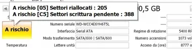

Ciao,
il problema è chiaro, ci sono danni sulla superficie.
Gli attributi smart 05 - 07 - C4 - C5 lo confermano, ma potrebbe esserci anche qualche testina danneggiata.
Per recuperare i dati bisogna rivolgersi ad un professionista.

Fatto tutto esattamente come hai detto.
Il primo tentativo di analisi di CrystalDisk è fallito nel senso che lo vedeva ma al solito modo di disco fantasma: infodisk1.png
Per scrupolo ci ho riprovato, e al secondo tentativo (dopo molti, molti minuti) ce l'ha fatta.
Sulla sinistra l'HDD imputato, sulla destra il gemello funzionante (teoricamente è lo stesso modello, che comprai tempo dopo da usare come drive esterno):
N.B. ogni volta il programma si blocca per molto tempo, anche solo per ripassare sulla scheda dell'HDD rotto, ma per molto molto, tipo anche 20 minuti o più.
EDIT: aggiungo questo screen in caso serva
Ho fatto il confronto tra i due HDD gemelli anche di Speccy, già che ci sono. Come prima, a sinistra quello che non va, a destra l'altro:
Mi sapete dire qualcosa di utile? Che gli succede?
Cosa posso fare, che non sia rivolgermi a un professionista (o come posso essere io il "professionista" utile allo scopo)?

Cercherei di salvare prima tutto con qualche software tipo esaeus data recovery e poi proverei così dal prompt(admin):
lettera del drive: chkdsk /f /r /x o tramite hdd regenerator. Cmq sempre meglio rivolgersi ad un professionista di recupero come scritto sopra.
Pessimo consiglio, non è la prima volta che dai questi consigli sbagliati.
Te l'ho già detto, in questo modo farai distruggere i dati dei malcapitati che leggono queste risposte.
