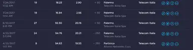

Ecco la cronologia degli Speedtest fatti, dal 24/07 il downgrade
Ok.
Per me trattasi di errore amministrativo (nemmeno così frequente, tra l'altro).
Sul contratto cosa c'è scritto?
Dovresti trovare FTTCab 100/20.
Se hai delle prove scritte, basta segnalare il problema e far modificare.
