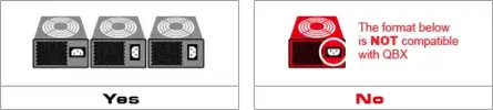

Alimentatore: sempre in relazione a al sito QBX mi sembra non vada bene, perche' il connettore viene al contrario:
