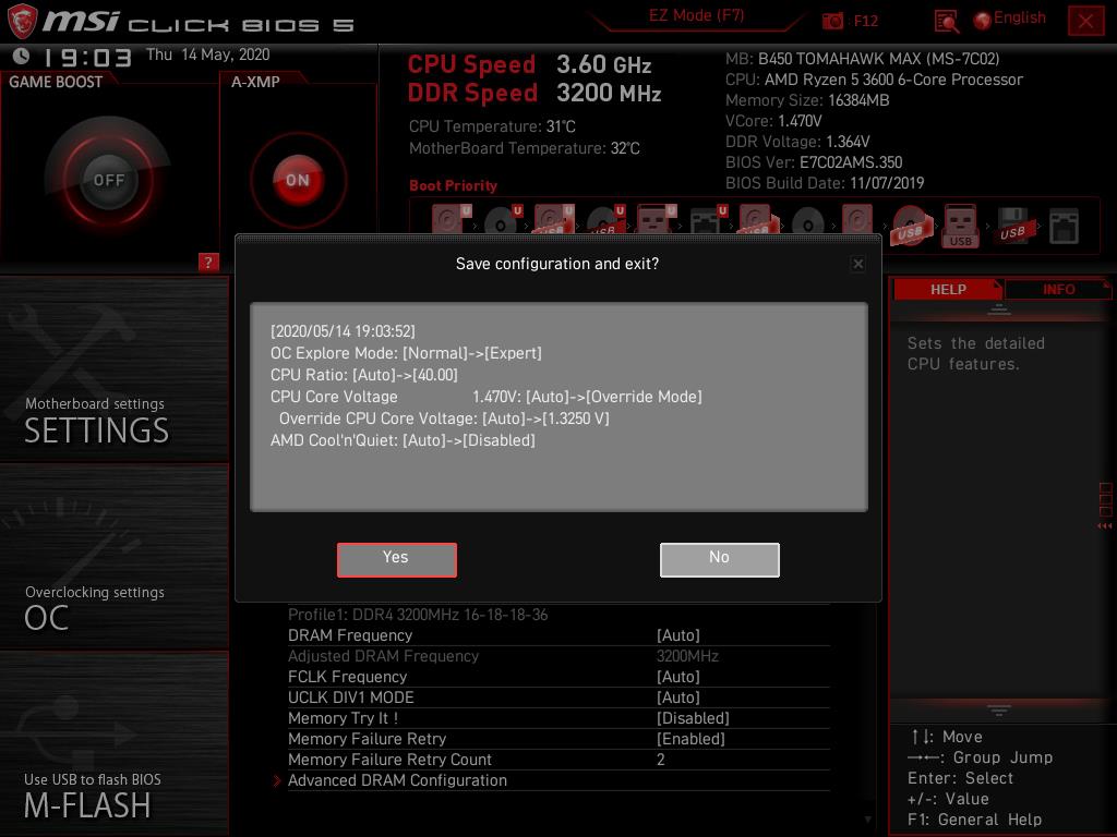

eppure su override cpu core voltage ho impostato 1.3250 v
e mi sono assicurato che anche il "precise boost overdrive" fosse disabilitato
dove sbaglio?

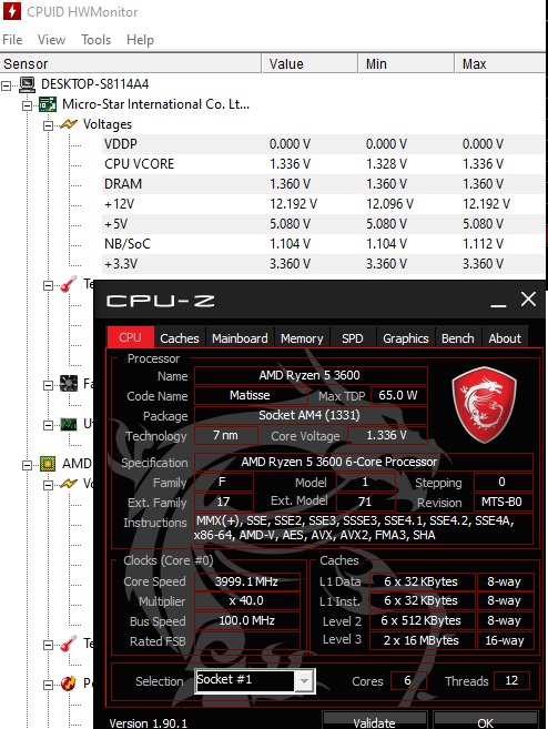

attuallmente è impostato a 5 , prima di modificare però su consiglio di un altro utente ho provato hwinfo
HWiNFO64 v6.26-4160 in modalità Sensor Status
N.B: Mentre faccio un test di CB15 il voltaggio scende da 1.306 a 1.312 quindi sembra perfetto da questo programma
a chi dare ragione? forse hwinfo è più affidabile degli altri

Il più affidabile per esperienza personale è ryzen master (se ti serve ho scritto una guida a proposito di quel programma e dell'overclock dei 3600). Hw info segna sempre il vcore massimo permesso (quindi 1.325 meno il vdrop nel tuo caso) anche quando in realtà i cores stanno ben al di sotto di esso (ad esempio in idle).
Per il bios, anche io ho una mobo msi, e invece di "override mode" (che dovrebbe comunque cambiare il voltaggio) ho selezionato "amd overclocking" e messo sempre 1.325v. Non so se hai anche tu quella voce, prova a vedere.
