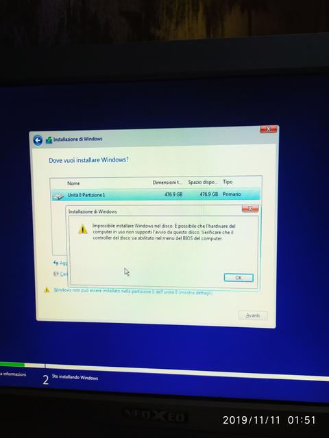

ciao a tutti, sono diversi giorni che cerco di trovare una soluzione x il mio problema ma senza risultato...
allora:
mb asus p7p55d deluxe, intel i5 750, 2 x 4gb ram kingston ddr3 1333, video geforce gtx 660, bios aggiornato (ver2101)
la mia intenzione e di aggiornarlo un po dato che prima era un top di gamma :)
bando alle ciance..gli ho montato una scheda usb 3.0...problemi 0
ho preso un hd ssd sabrent rocket nvme pcie m.2 2280 con relativo adattatore per il montaggio su mb per poi reinstallare il so pulito win 10
adesso c'e installato wind 7 ult. e riguardo l ssd in gestione disco non ce mentre in gestione dispositivi mi esce un triangolo giallo con voce dispositivo pci...
quindi lo vede, anche se parzialmente
come dicevo voglio reinstallare win 10 per velocizzare tutto...inizia l installazione e mi vede l ssd (480gb circa) dopo aver staccato gli altri....ma non riesce a prosegure l installazione!!
perchee??

Non puoi avviare windows da disco nvme su piattaforma p55.

@demon03 non capisco cosa centra....linee fisiche libere ci sono 1 per usb 3.0 e una per adattatore ssd.....
@Ottoore cioè?? e una mb troppo vecchia??
nell installazione del nuovo so lo vede l ssd ma non mi fa proseguire anche se imposto ahci nel bios, come se ci vorrebbe un driver per proseguire
ho letto da qualche parte che si può installare una sorta di linux per poi passare a windows...ma non mi piace tanto l idea
Giusto un pelo, fai conto che il supporto al boot di quel tipo di disco è stato introdotto nativamente a partire dalle mobo z170 e poi aggiunto tramite bios update nelle z97. Parliamo del 2017.
Ci sono dei metodi per aggiungere il modulo nvme ma onestamente non so se sia fattibile su schede così vecchie. TI lascio il link.
In ogni caso parliamo di linee pci-ex gen 2 quindi limitanti per quel tipo di disco.
RImanda indietro in disco fintanto che sei in tempo.

@BLUNOTTE era solo un ipotesi sul problema comunque intendevo che la tua CPU può gestire al massimo 16 linee pcie e queste sono già occupate dalla scheda video. Ora non so la mobo che hai se e quante pcie ha di suo ma se ipotizziamo ne abbia 4 coprono al massimo la scheda usb che hai messo. Quindi mettendo un altro modulo per l'ssd che prende 4 linee hai sforato le 16 (già usate dalla gpu). Quindi per usare tutto la gpu non va più alla banda massima di 16x ma ad 8x. Non me ne vogliano i più tecnici ma non saprei come spiegarlo meglio.

ragazzi credo di avere una possibilità...ma non l ho ancora trovata.....ho letto da qualche parte che si può installare linux per poi far partire windows...ma non ricordo dove
la usb funziona...l ssd su m2 pci lo vede ma ce un intoppo durante l installazione...quindi credo di avere buone possibilità !!!
