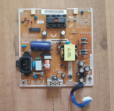

Tutto è iniziato con un rumore che si sentiva quando accendevo la tv, il classico friggere della corrente( non so come spiegarlo) adesso l'immagine sulla tv ci sta ma è completamente nera, riesco a vedere le immagini solo puntando una forte luce sullo schermo. Lo uso come terzo monitor per il pc e mi fa molto comodo, quindi volevo provare a cambiare il trasformatore dell'inverter, anche perchè quando la luminosita' non c'è non si sente nemmeno il rumore descritto prima e invece quando dopo vari tentativi si accende la luminosita' alzandola il rumore diventa piu' forte e si spegne la retroilluminazione, adesso la mia domanda è, volendo cambiare il pezzo quale devo prendere? la tv in questione è una samsung 24 pollici, modello LE19B450C4W, codice modello LE19B450C4WXXC. Allego foto.
Grazie in anticipo per la risposta.

Sarebbe meglio vedere la sigla sil PCB dell'alimentatore, e comunque ispezionarlo visivamente. Potrebbe essere semplicemente un condensatore in perdita.

Qui c’è un problema sicuramente di un condensatore, o l’alimentatore, comunque sia non arriva abbastanza corrente allo schermo o alla sua retroilluminazione. Hai sentito scoppiare qualcosa a parte il ronzio?
si è vero scusa
Post unito automaticamente:
non ho sentito scoppiare nulla, si sente solo il ronzio

Controlla i piccoli condensatori blu, se sono discoloriti, tendendo al verde. Come mai il trasformatore nero 09TM43 e' scheggiato nella plastica? controlla anche tutti i componenti che hanno drl nrto intorno.

è scheggiato perchè credevo si potesse togliere. invece è saldata sia la base che il pezzo sopra
