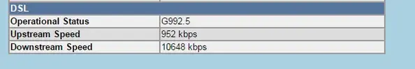

Mi hanno attivato oggi dopo una settimana di attesa la 20 mega, ma facendo uno speedtest ho notato che la velocità è aumentata di 0,40 in download arrivo a 7 Mega e con la standard arrivavo a 6,40
Ho avuto attiva per un periodo l'opzione 10 Mega e la velocità era stabile sui 9,20 e upload a 0,80
Ora con la 20 Mega mi và peggio della 10!
ecco le mie statistiche!

Purtroppo non vedo l'immagine, se puoi posta anche i valori di SNR e attenuazione.
Hai riavviato il router dopo l'attivazione della 20 mb?
Signal Attenuation: 32.6 21.8
Snr Margin: 12.4 12.3
Ora provo a riavviare il router
Edit: Dopo il riavvio vado a 9.39 ! Ma praticamente vado come la 10 Mega!

Hai 32 db di attenuazione, strano ti abbiano consentito di attivare la 20 mb..in genere non lo permettono.
Comunque chiama il 187 e chiedi un profilo con SNR a 6db, guadagnerai un paio di mb in download
Per la 20 Mega dici è meglio rinunciare?

con quei valori arrivi a poco più di 10-11 con il profilo a 6 db
