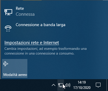

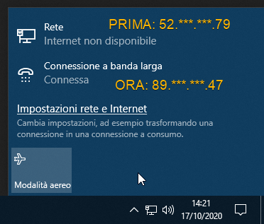

Ottimo a sapersi, ho una domanda e questa più che altro è una richiesta fondamentale che spero ci sia anche su Linux. Io su Windows utilizzo la PPPoE per cambiare IP (Avendolo dinamico) in 3 semplici mosse, vi lascio delle screen per rendervi conto:
Avente un IP esempio: 52.***.***.79
Se invece mi connetto alla banda larga, mi si disconnette per qualche secondo la connessione (è giusto) e mi si riconnette con un altro IP sempre indirizzato al mio ISP e sempre con la mia località.
E' possibile fare una cosa simile con Linux? Non so, uno script magari o cose del genere.

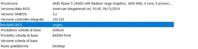

Dove installarlo? Il tuo pc ha il bios o l'uefi?
Pensavo fosse uefi invece è Legacy, questo screenshot dovrebbe darci conferma, giusto?
Il PPPoE è perfettamente supportato. Non ho capito lì come avviene il cambio di ip, dato che l'ip dovrebbe essere assegnato al modem all'atto della connessione.
Ma da quegli screenshot mi sembra la stessa cosa che si fa con NetworkManager quando ci si disconnette e poi riconnette.
Si, adesso non so come spiegarlo tecnicamente ma se mi connetto alla PPPoe mi simula una riconnessione cambiando IP. Se torno alla mia connessione invece torno al IP assegnato dal modem (che rimane uguale fin quando non riavvio obv)
