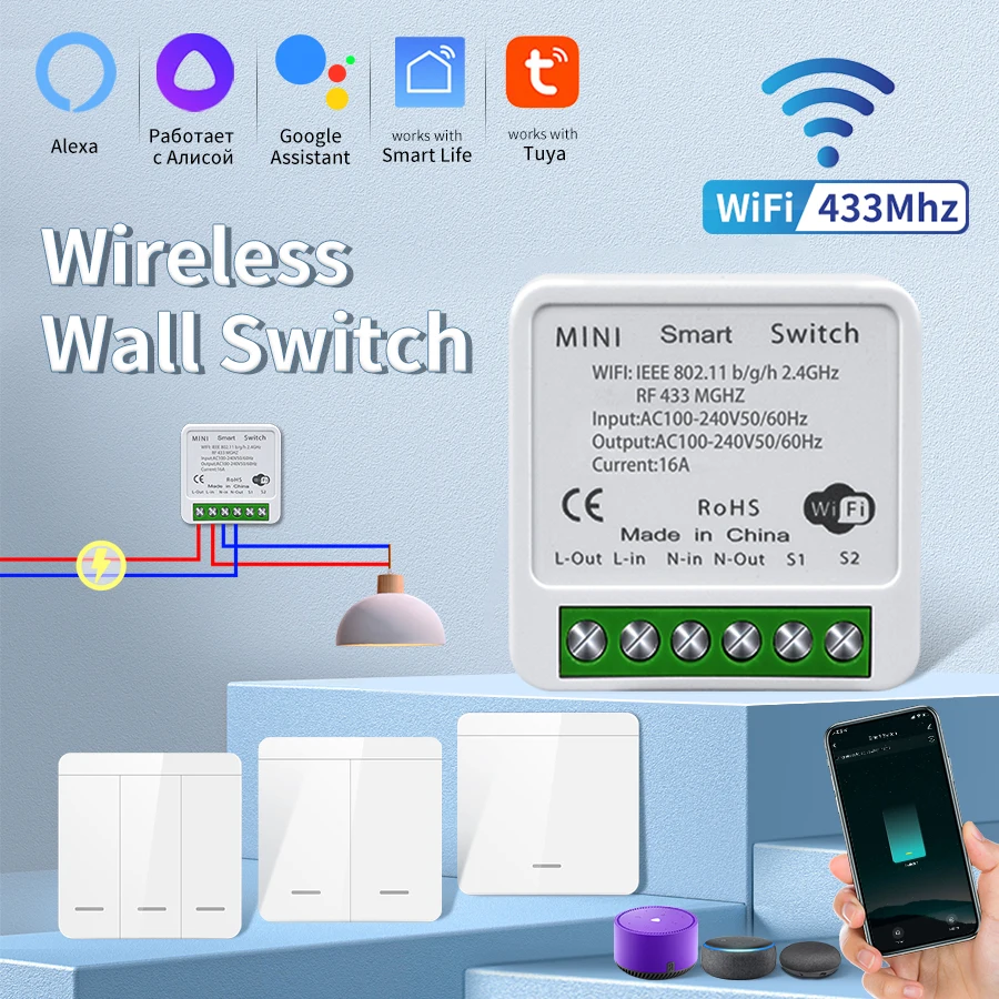

Per il momento credo di procedere comunque con questo sonoff
Ho appena trovato questo articolo su AliExpress: 5,06€ | Interruttore intelligente Wifi per illuminazione a Led Tuya Smart Life RF 433 MHz Controllo vocale remoto Alexa Google Alice Interruttore wireless 1/2/3 Gang
Il contatto pulito è l'uscita di un relè senza presenza di tensione, di solito ci trovi i contatti nc com no o il simbolo dell'interruttore aperto, sarebbe come l'interruttore delle luci.
Altrimenti sono apparecchi che hanno la 220v in ingresso e la 220v in uscita e servono ad alimentare un apparecchio, così è il tuya che del tuo link che non va bene porterebbe la 220v sullo switch che vuoi comandare bruciando tutto.

In linea di massima, quindi, un sonoff mini (non quello che ho postato io) ma quello indicatomi come
Sonoff Mini D Dry contatto pulito​
è la soluzione effettiva, o ci sono dei dubbi? L'alimentazione il sonoff da dove la prenderebbe?

Gli interruttori/prese smart sono maggiormente dispositivi in cui entrano fase e neutro ed il relè interno interrompe o attiva la fase sull'uscita a cui si collega un carico a 220Vac, tipo una normale lampada, che viene alimentata direttamente dal dispositivo smart.
Quelli a contatto pulito / dry sono sempre con alimentazione a 220v ma il dispositivo comanda un relè i cui contatti sono disponibili e non connessi che possono essere gestiti a necessità dell' utente che può scegliere se comandare la 220v o usare i contatti per altro scopo.
Ne esistono anche a bassa tensione, ma credo per lo più come schedine senza involucro, non ne ho mai cercate ma ne ho viste sui siti noti.
