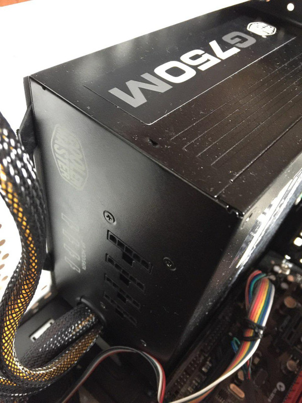

Ho il cooler master G750M
l'alimentazione arriva alla scheda, ma i cavi per la scheda non sono modulari.
gli altri cavi come potete vedere nell'immagine sono opzionabili e proprio questi non mi funzionano.
Io ne ho usati solo due, per gli hd, ssd e dvd e nessuno di questi dispositivi viene alimentato.
Bisogna attivarli da qualche parte? (ma non mi pare di vedere bottoni)
Vanno inseriti secondo un determinato ordine, anche se dovrei aver provato tutte e quattro le porte.
Nel bios c'è qualche opzione?
Sto tirando a caso anche le ipotesi più assurde.
Avete suggerimenti? O posso dare l'alimentatore come parzialmente funzionante?

non c'è da attivare nulla.
Controlla che siano ben attaccati, anche quelli alla scheda madre.
Come ultima cosa potresti provare l'ALI su un altro PC

sono ben attaccati tutti... non l'ho provato su un altro pc, però ho provato un altro alimentatore su questo pc e funzionano.

Come ti diceva BaldosArts, se ne possiedi un altro oppure hai un amico che te lo presti, provane un altro. Non hai bisogno di smontare tutto. Stacca tutti i cavi d quello ce hai montato e poggia l' altro ali su un tavolo inserisci poi i cavi 20/24pin per sheda madre e l' eps 4/8 pin per la cpu. Magari se il cavo sata risultase corto tiri fuori i dischi li poggi sul tavolo, li connetti e provi.
Alternativa per vedere se l' ali ti funziona oppure no consiste nello smontare l' ali dal pc. prendi il cavo 20/24 pin e con una graffetta connetti il terminale verde con uno dei terminali neri (ground). Inserisci anche uno dei cavi per le periferiche che non funzionano. poi inserisci la spina dell ' ali nella corrente e lo accendi . A questo puoi con un multimetro testati i sata e i molex. Per sapere che tensione porta ciascun cavo , se non ti sai orientare ci sono gli schemi online(sebbene l' attacco lato psu sia diverso da casa a casa, quello per mobo e periferiche è uguale per tutti i cavi).
Ulteriore alternativa se non sai usare o non hai un multimetro è comprare un tester per alimentatori (ce ne sono vari a partire da qualche decina di euro anche la thermaltake ne fa alcuni). Dopo averci attaccato tutti i cavi dell ali lo attivi e ti dice se dai cavi per le varie periferiche arriva corrente oppure no.
Bada pero che gli ultimi due metodi ti dirano solo se nei cav ,che ritieni non funzionanti, passi corrente o meno.
Se l' alimentatore fosse fallato non sono metodiche attendibili e ti serve un test più serio sottoponendolo a carichi diversi.

Si, se non hai un test bench usa un vecchio case per la mobo.Alttimenti ti tocca metterla neö case che usi(se non ti scoccia montare e rimontare 2 volte).
Comunque ,se tutto funziona con l'altro ali ad occhio direi che sia colpa dell'ali.
I cavi per non funzionare dovrebbero essere spezzazi o con qualche pin rotto(e' difficile che cio' riguardi piu' di un cavo). Nel dubbio con un multimetro una volta rimossi dall' ali ne puoi verificare l' integrita'.
